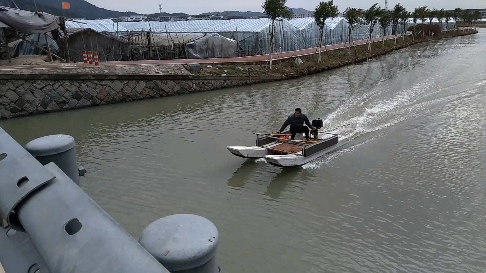

看最近有人和我一样潮汐猪大肠版的双体船,
说说我抄袭猪大肠版后的体验,
猪大肠版双体船拆卸方便,存放占地小,还有小马力机起滑快这些优点
但同时也存在缺点,0.5米浪以上起滑水花四溅!船头拍浪严重!小马力影响起滑。

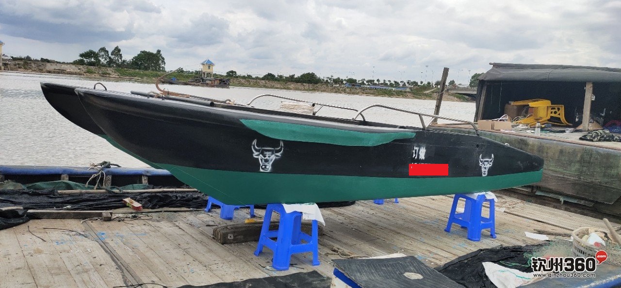

如果经常跑浪区建议可以抄袭钦州那边的双体船试试
猪大肠平底双体配航凯6匹的极速(5匹)
猪大肠平底双体配航凯6匹的极速(5匹)
钦州这种在小浪区应该会比猪大肠那种好用一点

兄弟你好,钦州这种船我也简单了解了一下,这种船就是普通那种包装用的白色泡沫只不过密度高一些,海里使用是否能安全呢,这种船一般外表面都是刷的玻璃钢不过没多厚,结构上是否能安全,海里使用总担心怕浪给拍碎掉,最近一直在犹豫是选择你那样EVA浮体还是选择泡沫浮体,另外我现在有一短轴15P的机器,就打算用这个机器了,能麻烦给些建议吗
轻装在路上
发表于 2020-2-17 21:00:03 | 显示全部楼层
润北方 发表于 2020-2-17 18:51
兄弟你好,钦州这种船我也简单了解了一下,这种船就是普通那种包装用的白色泡沫只不过密度高一些,海里使用 ...
出海建议用钦州那种破浪型的,毕竟海里有浪的天数更多,猪大肠这种适合在比较没浪的地方,在有浪的地方不能开快,前面平板底撞浪后阻力非常大,随波逐浪慢慢跑的前提下非常爽,挺大浪也不怕。
至于材料,两种都不会怕散架,eva简单方便,一把菜刀就搞定,,缺点是底板比较软,阻力会比玻璃钢的大,
不过你是15匹挂机,阻力大一点也无所谓。
钦州那种跟快,也更适合有浪的地方,但要求手艺难度大一点,,
选哪种就看你自己了,,
