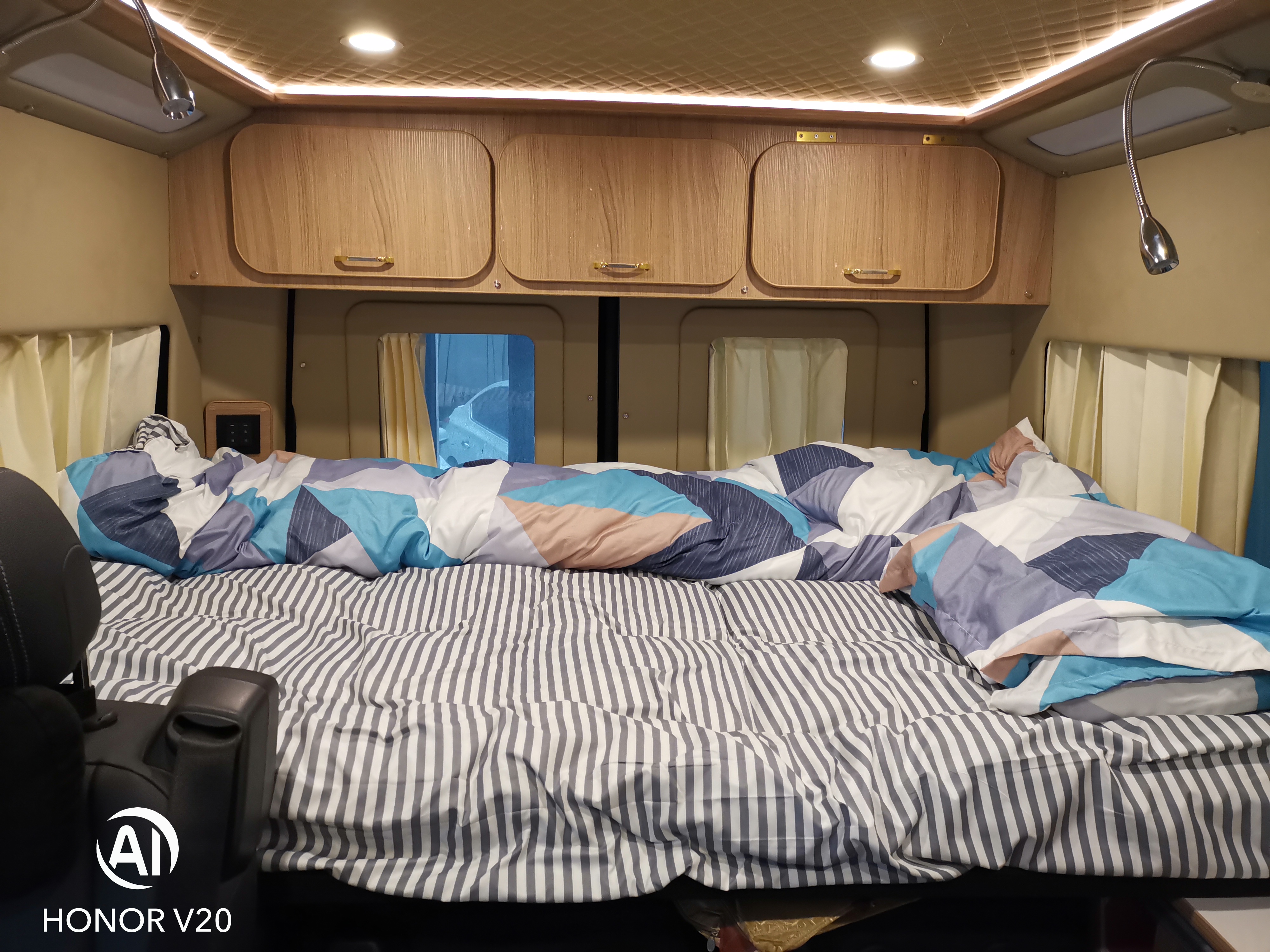

最近疫情不能出门,就把车的情况做个简介,不知不觉5000多公里了,出去三次不算远的远门,车上睡了几夜,感觉还可以,零下3、4度的夜里,车里不开柴暖也么问题,我的被子是6斤的蚕丝被,4斤的那个做枕头了,羽绒棉床垫,做的那个后舱引风管非常好用,平衡了车内温度。目前看来,满足我上班通勤,两三个人旅游需要
平时市内通勤,或者五人短途的状态,床板翻折,正好挡住被子

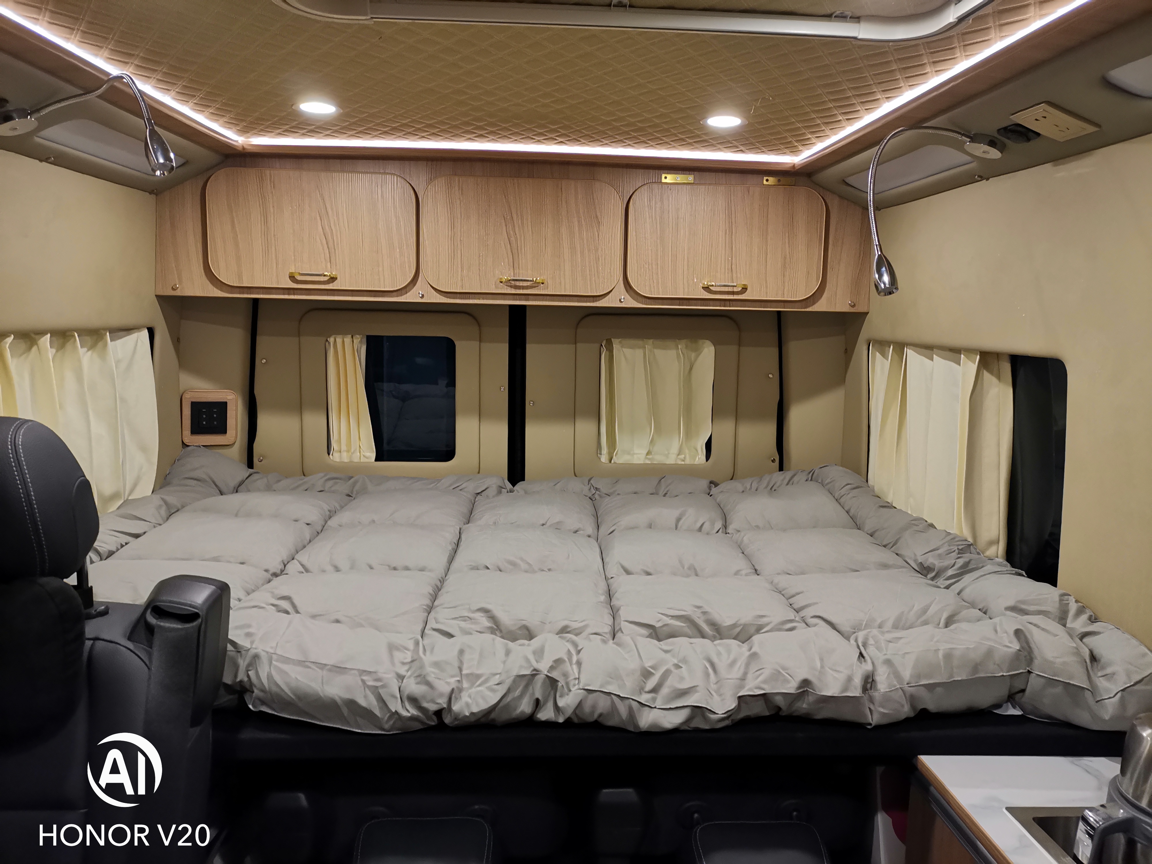

这是羽绒床垫很舒服,不过还是有点薄,后期考虑换乳胶或者硬海绵
铺好的床,已经睡了几夜,外面零下3度,没开柴暖,全指望行车时车内恒温,车内早晨还能保持15度

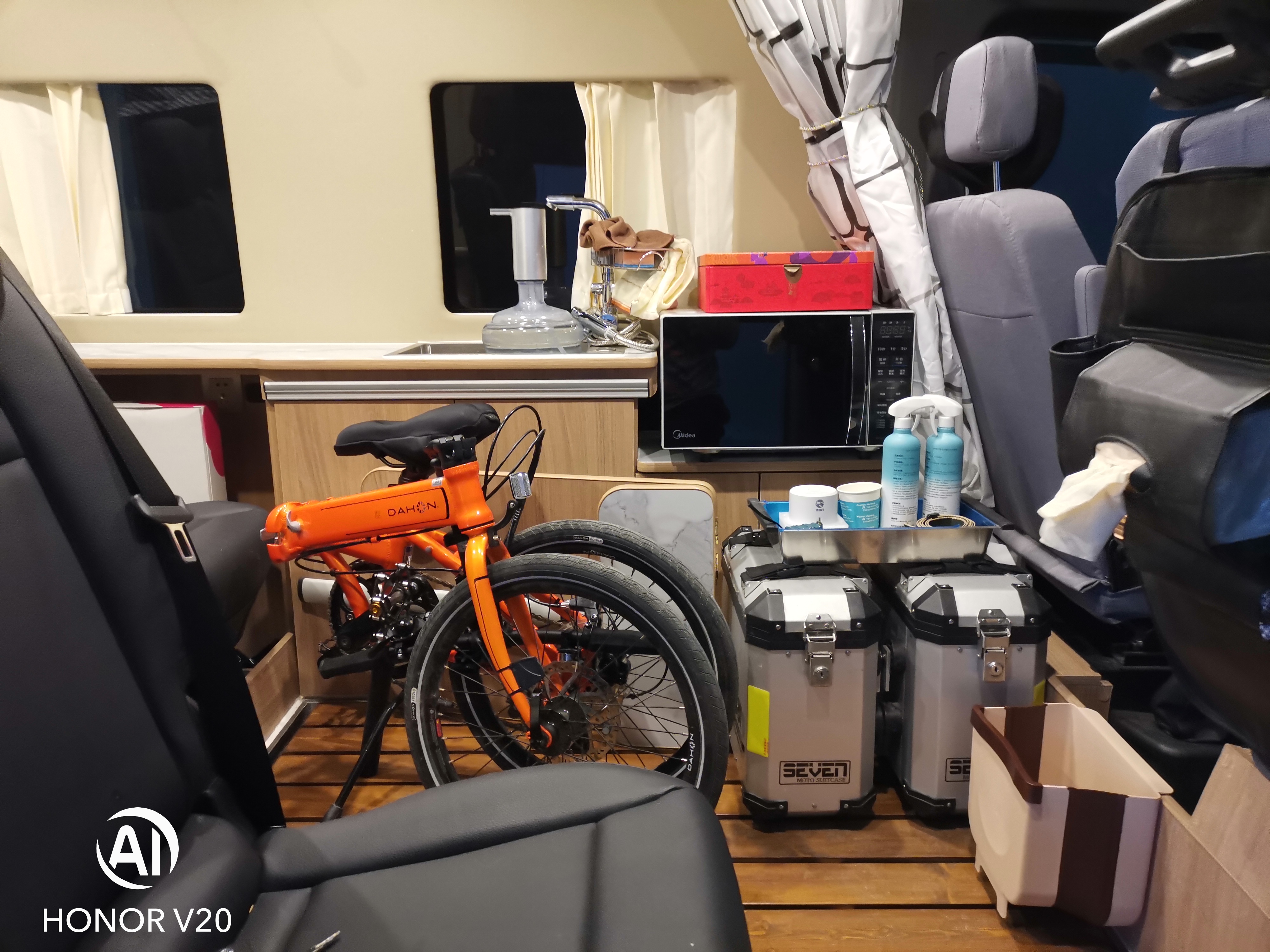

去买折叠自行车回来,可以看出来,洗澡接水盘很大哈哈,请忽视两个77的边箱,微波炉是咸鱼淘的,价格合适,折叠垃圾桶卡在那地方正合适

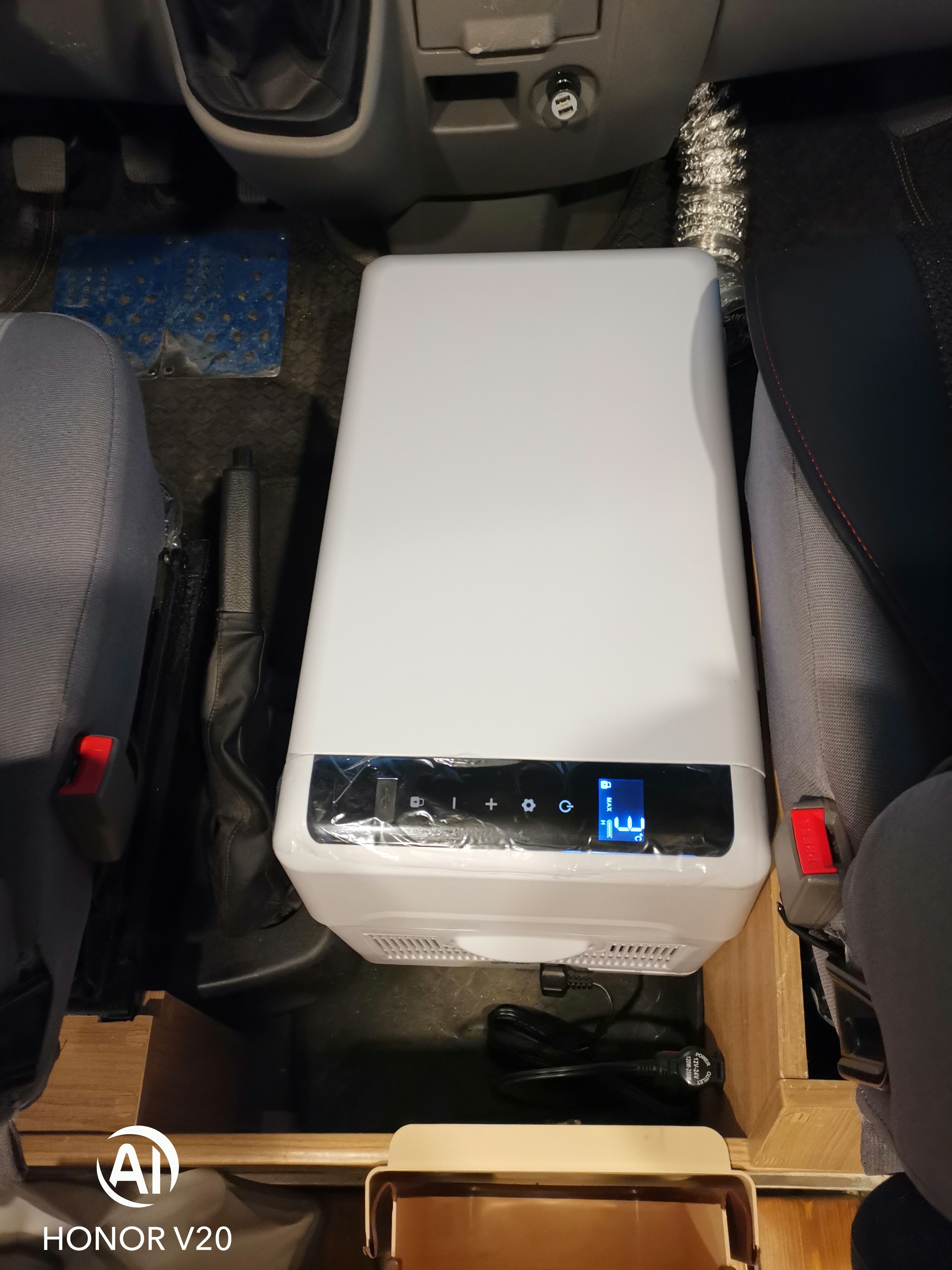

22升的冰箱,某宝全新才600,卡在这里刚刚好,还不影响前后舱通行 ,请忽略那个铝膜引风管的收缩状态,哈哈

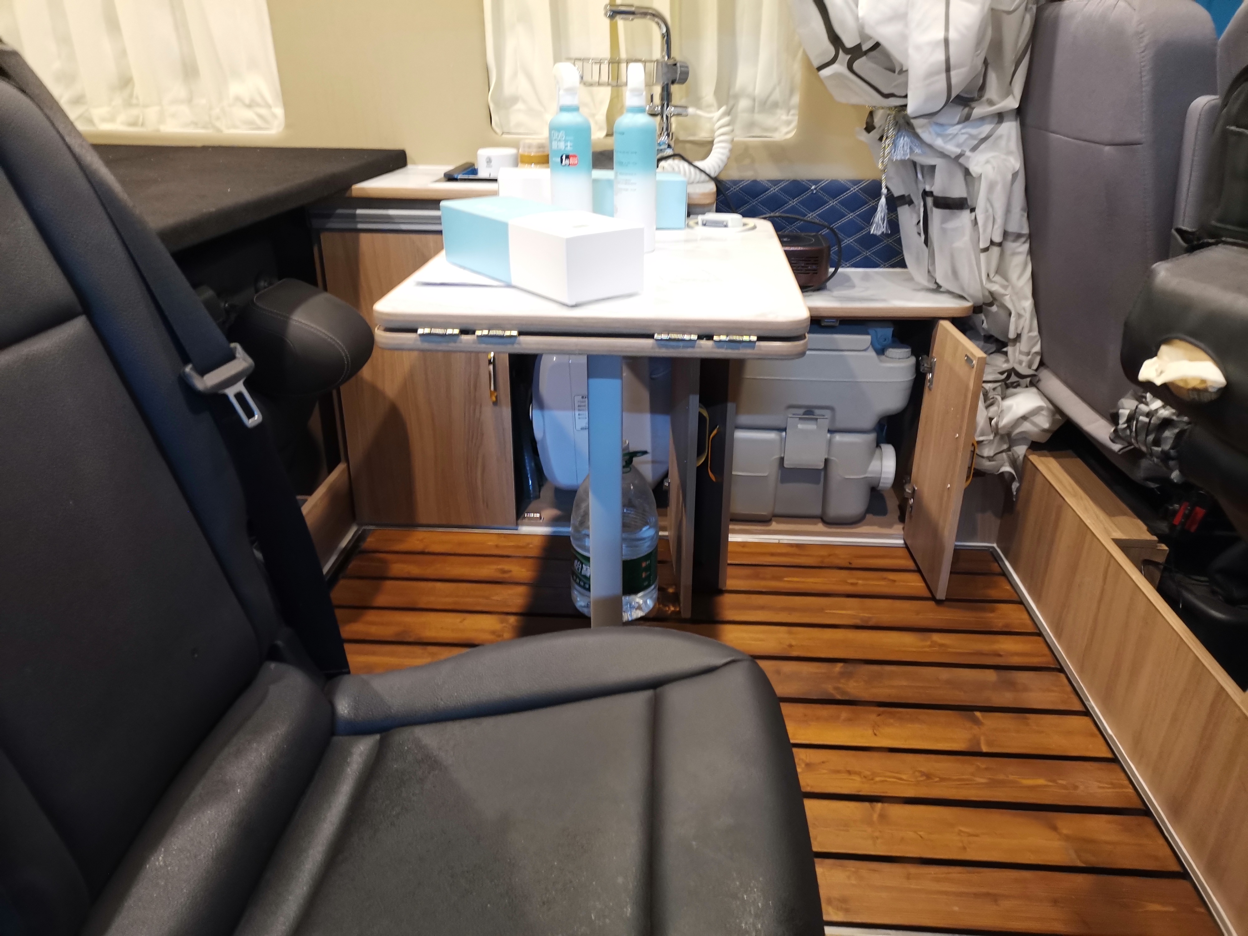

能看到那个马桶不,挺好用,朋友送的,青岛产的,还有水槽下面那个15L电热水器,行车烧水到70度,配凉水够两个人冲淋,当然,那个马桶门关上,上面是可以坐人的

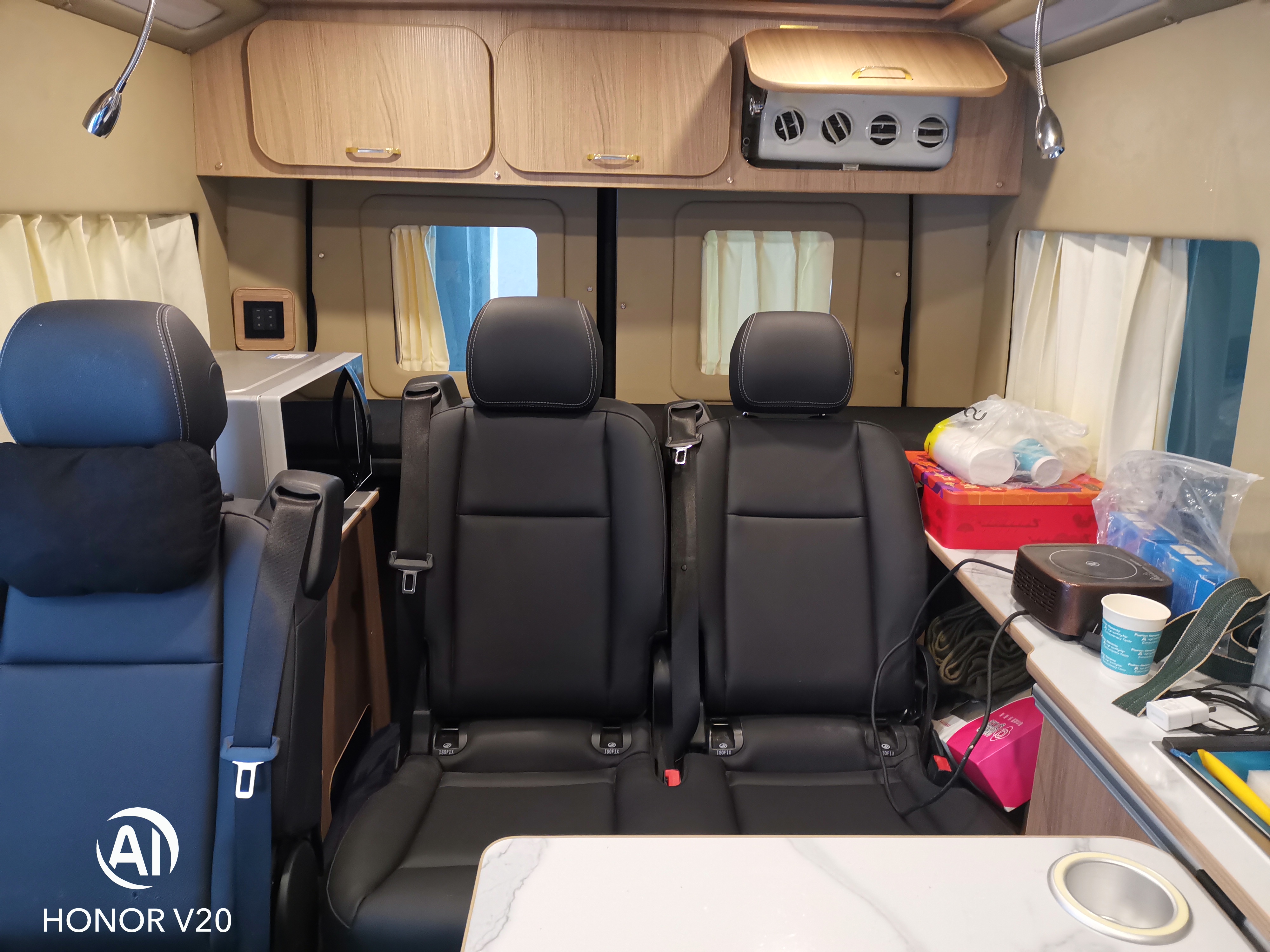

微波炉是微蒸烤一体变频的,平时我上班用,就放这里,中午弄个蒸饺子啥的简餐还是很方便,右边电陶炉,煮茶或者煮面条都行,后面那个12v空调,就用过一次,效果还行,具体等夏天再说

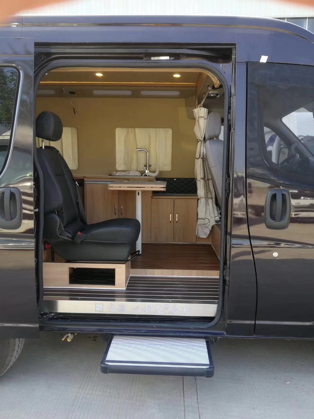

进门的电动踏板,当然,现在上车看不到地板革了,我裁了一块丝球垫子盖住了,不过这个是还没有加浴帘的状态

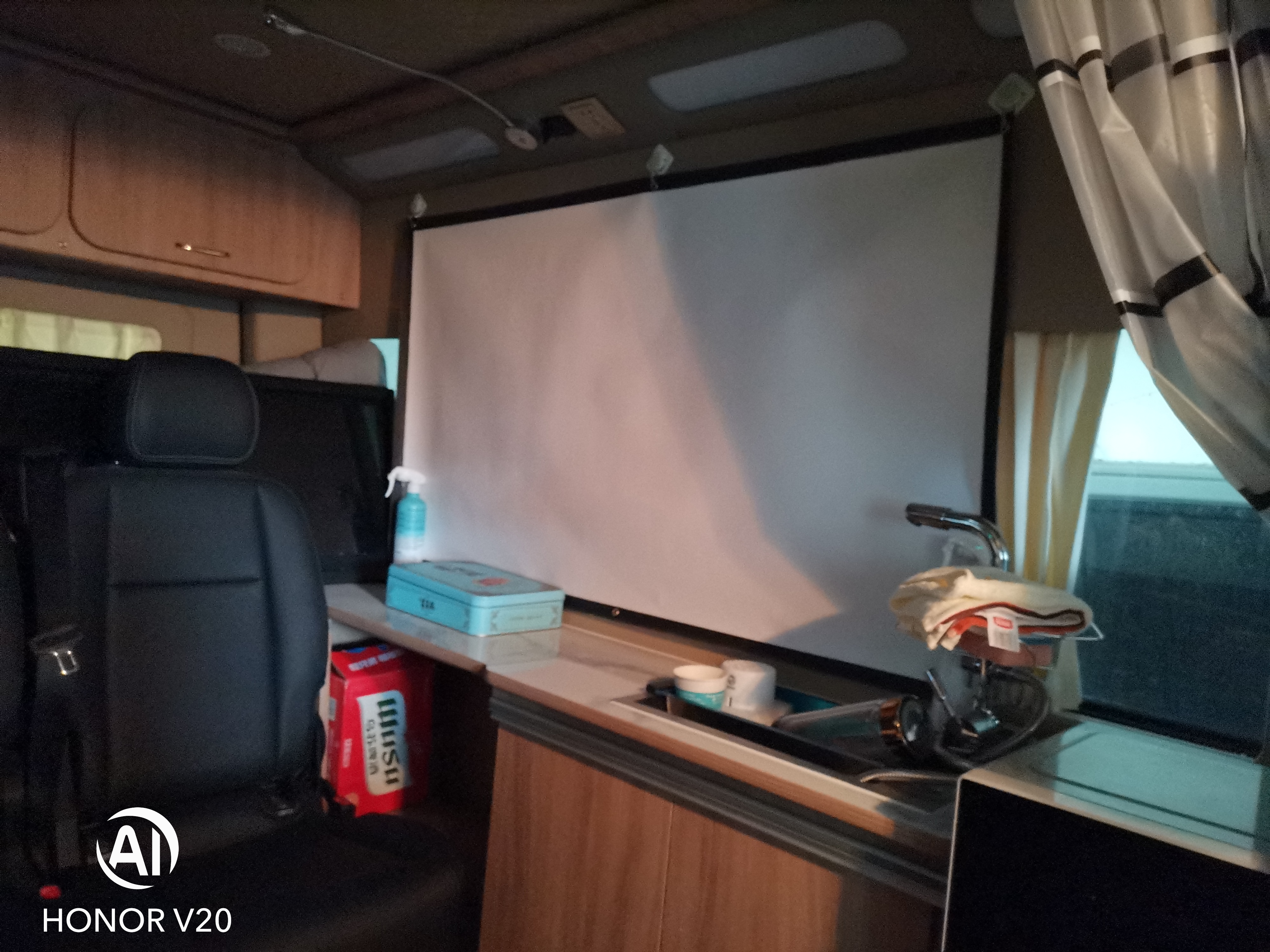

这张图上能看到顶上的风扇,还没装淋浴帘导轨,中门独立座椅后面隐藏了一个袖珍投影仪,往哪投?

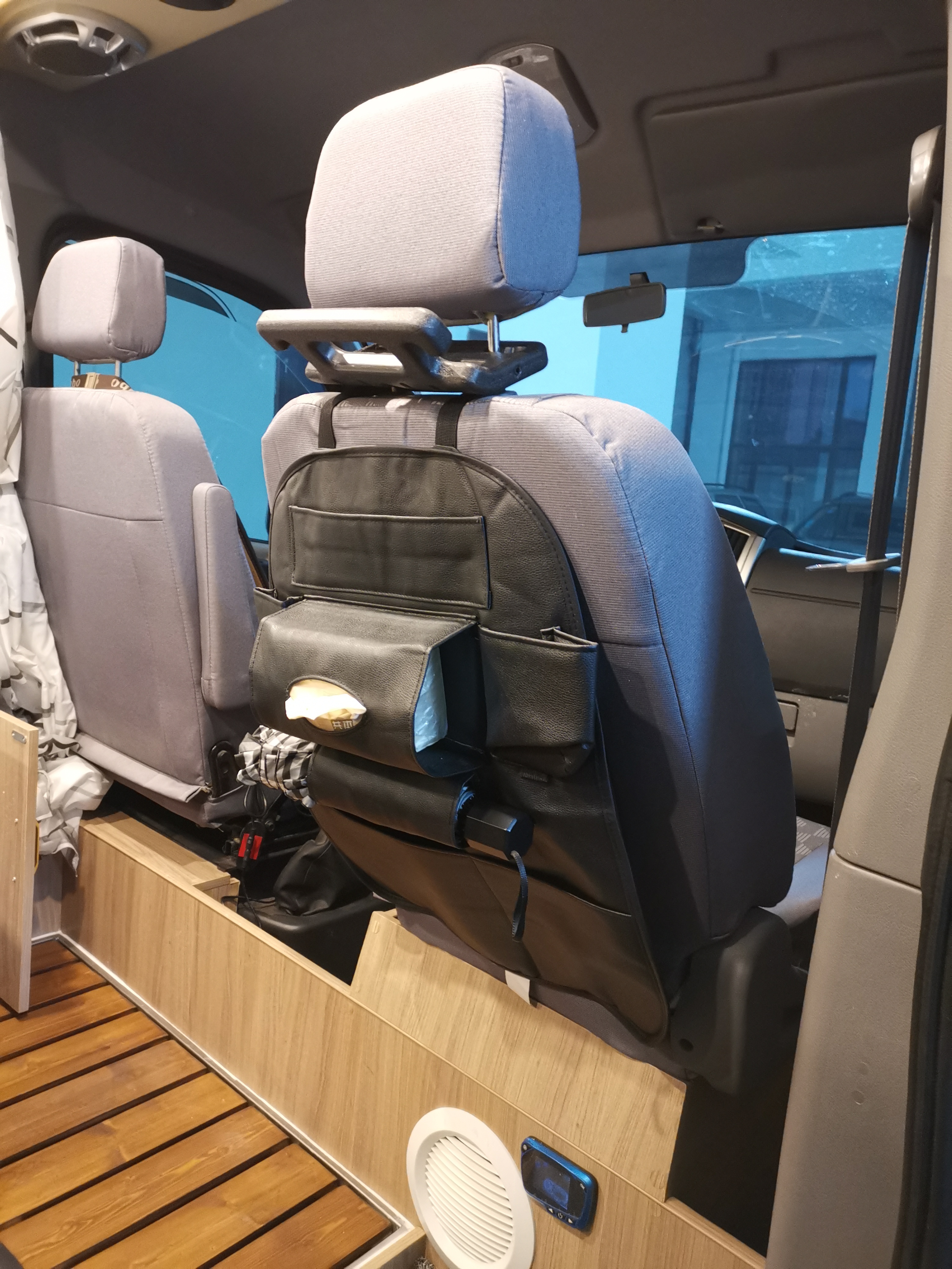

这个白色大圆圈是柴暖出风口,效果还不错,头枕下的挂衣钩解决了中门上车没有抓手的问题,这个30块钱的背袋挺好用,副驾驶做也是原厂的,安全

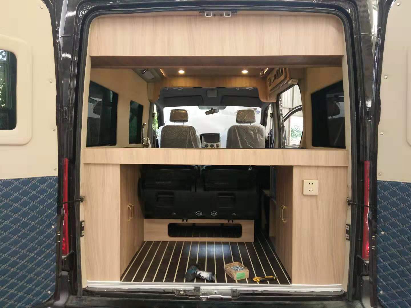

后备箱的尺寸是1050宽,750高,800深,不过考虑座椅前后移动,我一般只算600深,左边柜子能放东西多一点,右边柜子原来主要考虑放液化气罐,不过现在用不着,空着

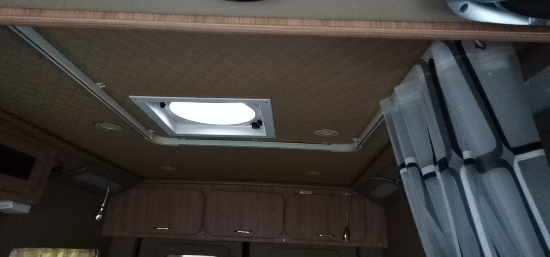

这是顶上的淋浴导轨1000x800的
这是投影布,60或者70吋的记不清了,投影仪在这个上面投出来画面大概是40-50吋,本来是挂在前后舱隔离处的,现在看来,这个位置最合适,回头上下捆个圆杆,卷上去就行

很好的布局,能否介绍(后舱引风管),谢谢。

发表于 2020-2-18 22:18:20 | 显示全部楼层
尘封de记忆 发表于 2020-2-17 11:16
介绍一下车呗?长轴?短轴?
车是短轴中顶,发动机潍柴2.3的,方便通勤
