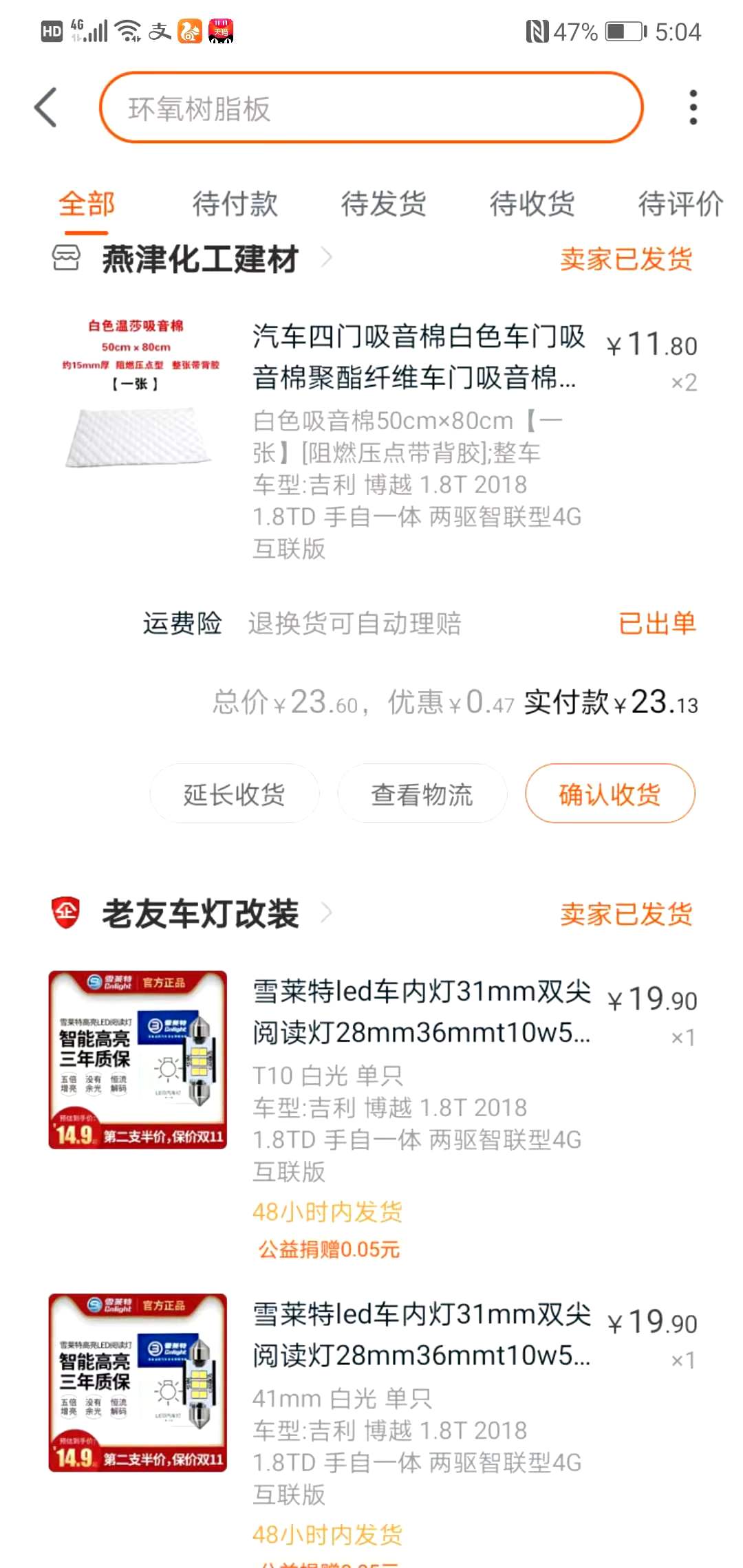

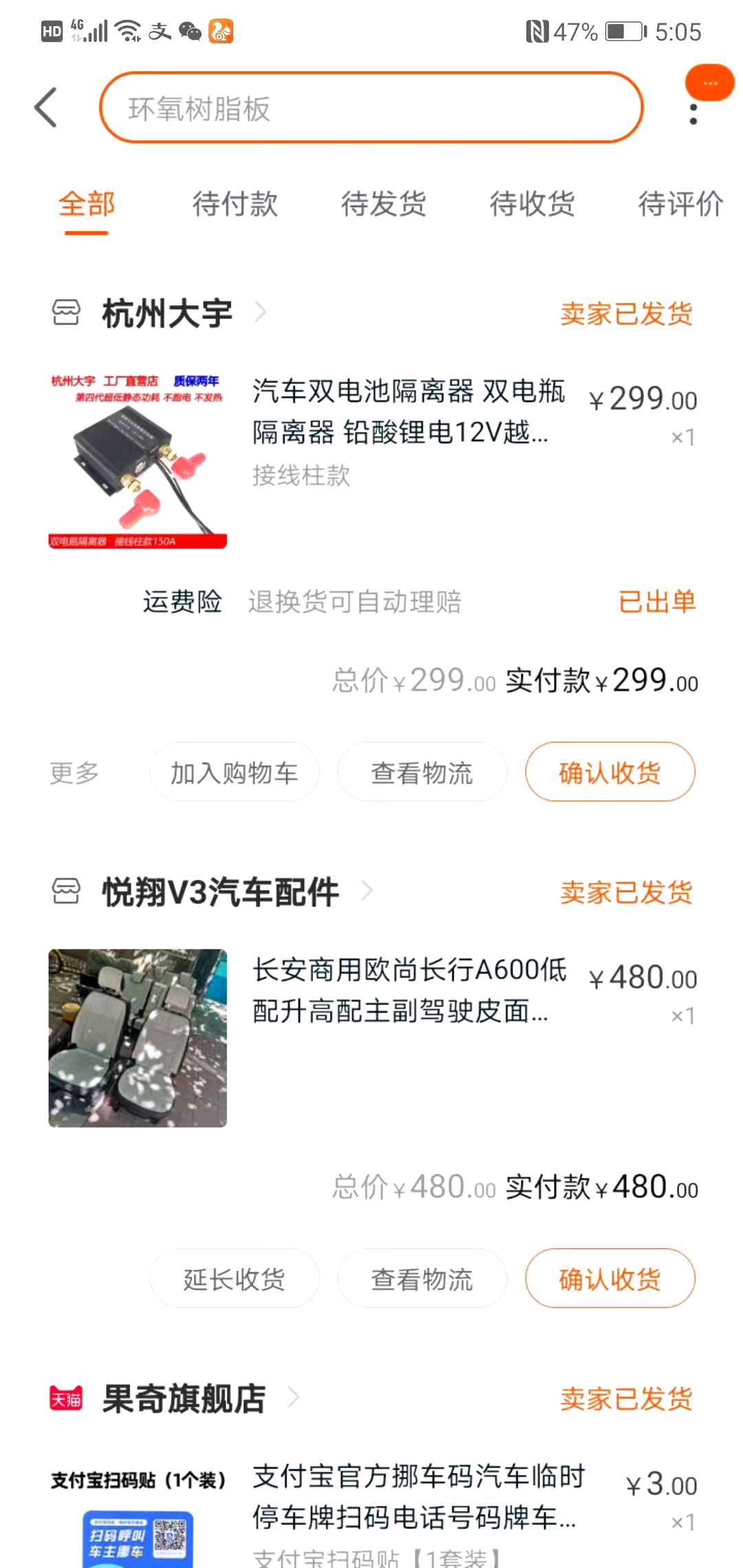

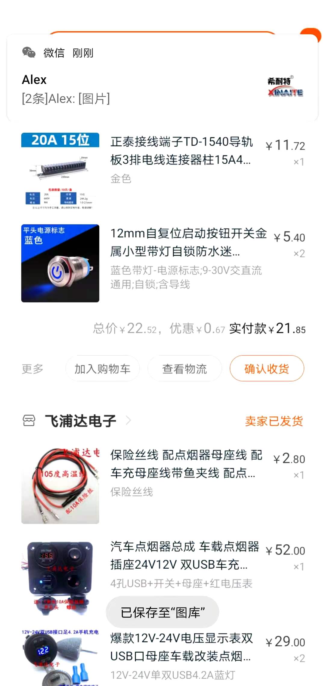

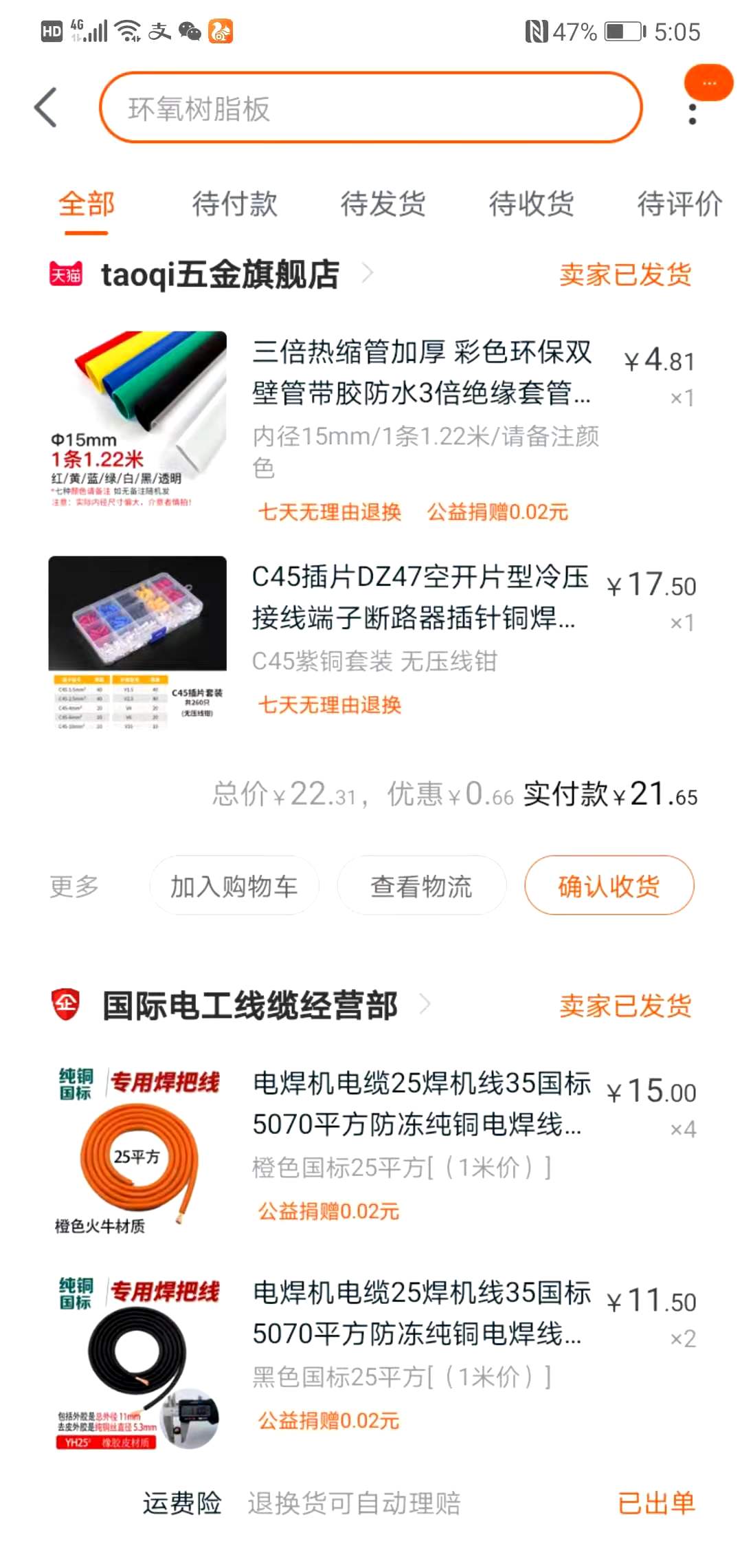

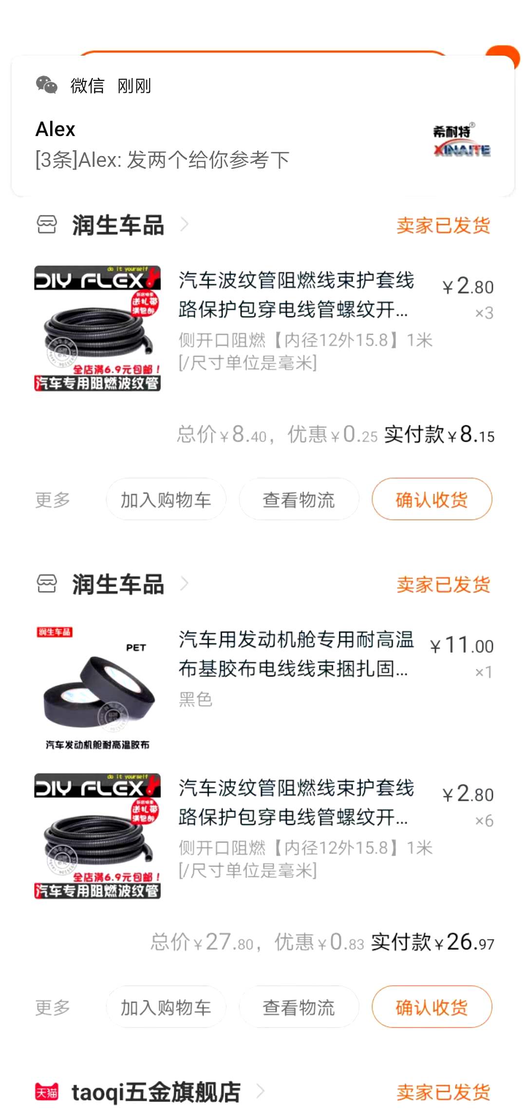

正好赶上光棍节。买了很多改装配件,不过都是已电为主。先晒晒我的购买清单

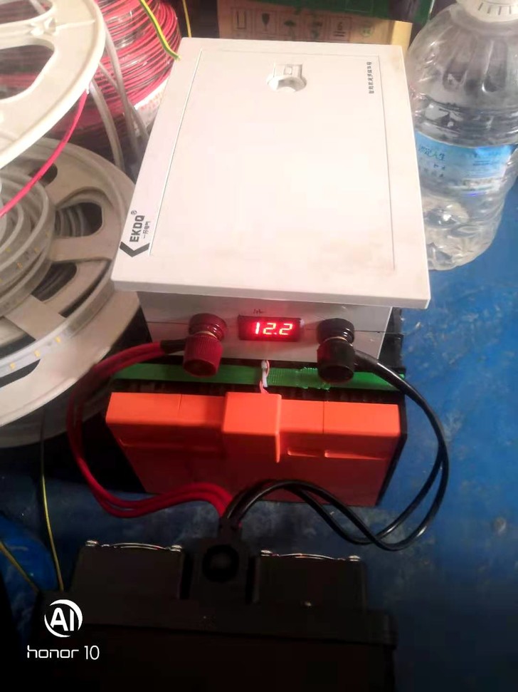

电芯是BYD大单体270AH。保护板用的持续200A峰值400A的。持续输出2000W纯正玄波逆变器。已将装好两三天了。
今天测试了一下。用1800W1.8L美的热水壶。测试时电压13.2V,连续烧了4壶谁,电压还是13.2,感觉还可以!

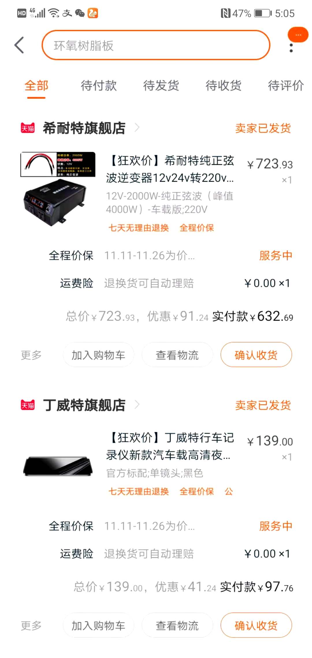

持续2000W峰值4000W希耐特纯正玄波逆变器,双十一活动买的 价格上面有

烧水工作的时候显示电压12.2.烧完后又显示13.2 正常不?

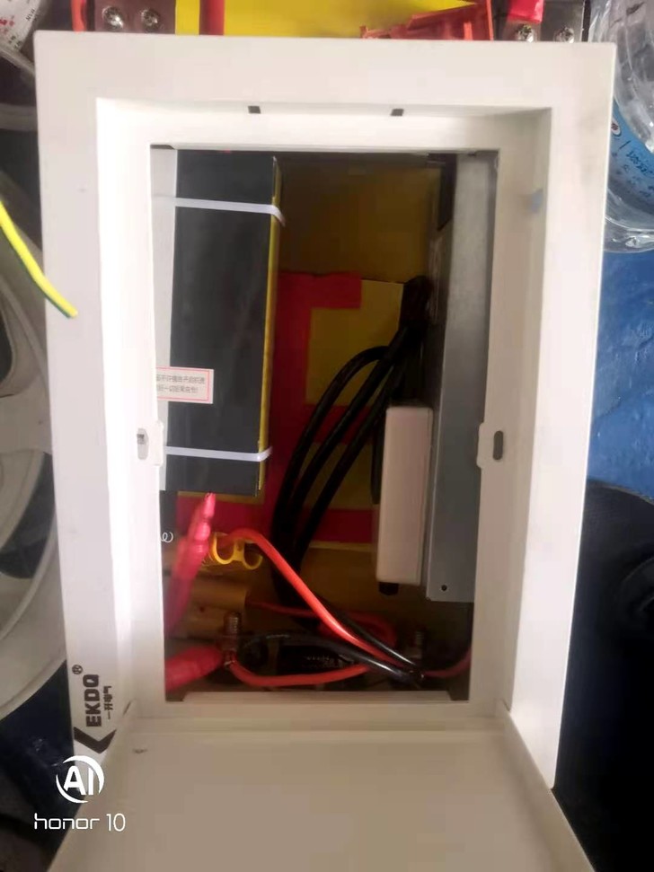

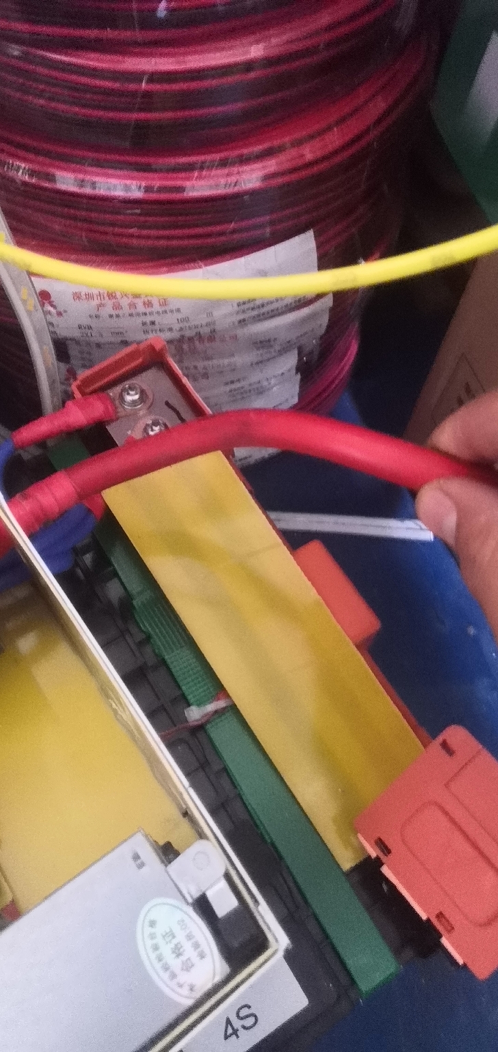

空开盒改的。里面集成了40A市电充电器,持续200A峰值400A保护板,200A直流空开。线用的是25平方电焊线,
实际使用负载1800瓦线发热有点厉害。大神 前辈们指导一下,感谢!

发表于 2020-11-17 20:53:43 | 显示全部楼层
线发热是线选小了,用70方的线就不发热了
嗯 是在考虑换50平方的线

wangchangqinga 发表于 2020-11-18 08:50
嗯 是在考虑换50平方的线
非常有必要换,1750W/12V=145.8A,
基佬
发表于 2020-11-18 21:42:34 | 显示全部楼层
6百多的2000W逆变?这么便宜?官网标一千出头。
