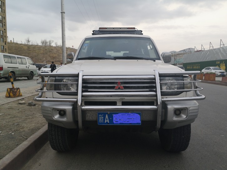

附一张正在过户大白的照片,标准45°~

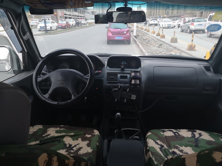

整体内饰 还挺干净的哈哈哈哈哈

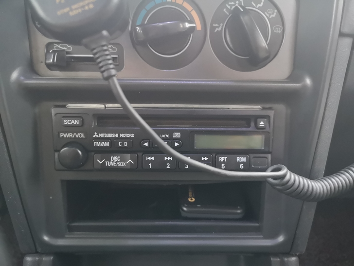

V73原车单碟CD 带蓝牙APTX蓝牙5.0

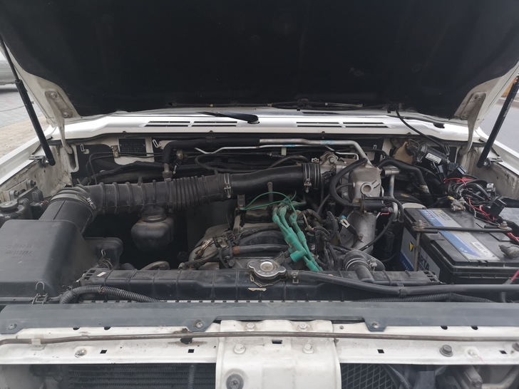

力爽高性能缸线 才去刨了一圈土~机舱还是有些脏的

再附现在的样子~
正面

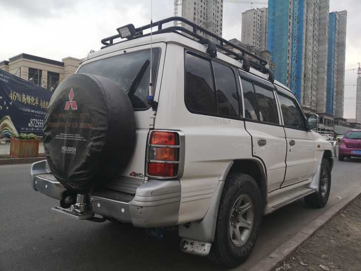

侧后45°
安装无线电的话可以参考一下这个位置,钻石馈线、钻石770R天线,八重洲100DR,驻波大概是1.2,发射50W满功率
